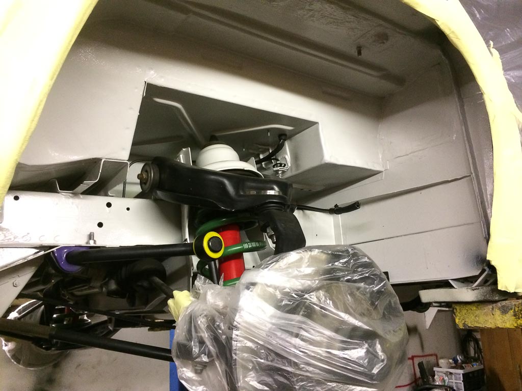

ich habe die bei mir auch verbaut. Alle 4 und fahre jetzt seit Ende 2016 anfang 2017 damit rum.
Hier direkt nach dem anpassen.
Dann MikeSanders rein und die Radläufe reingesteckt und mit jeweils 2 Nieten festgemacht.
Ob es besser oder schlechter ist mag ich aktuell noch nicht sagen. Aber wenn du mit einem Bus (wie meiner jetzt) durch die gegenfährst und weißt das nicht alles direkt auf dem Metallblech landet, ist das für das Gewissen schon besser.
Wenn man z.b. über den Strand fährt :-)
Björn

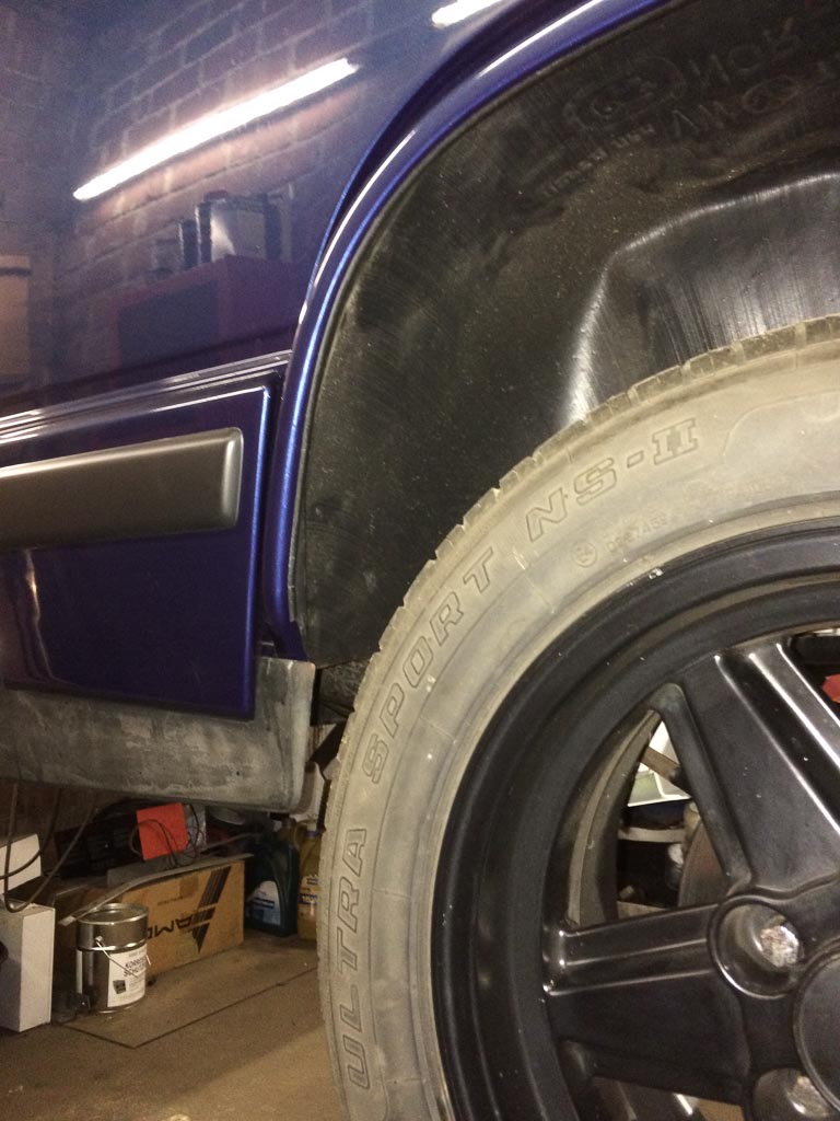

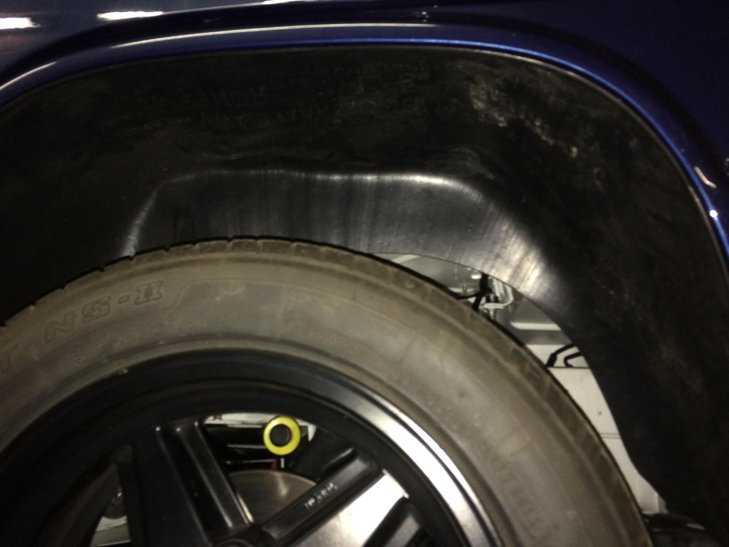

Nachdem ich vor kurzem meinen Bus beim Lackierer hatte und dieser den Bus in der Heizkabine hatte mußte ich mir 2 neue Radhausschalen zulegen, da sich diese stark verformt hatten bzw. gebrochen waren.
Ich hatte vor Jahren schon die (einfachen) Florimex Radhausschalen eingebaut. Wie ich jetzt gesehen habe gibt es eine neue Ausführung mit Längsrippen die wohl dadurch stabiler sind. (siehe auch Homepage Florimex.pl).
Ich habe jetzt mal 2 Radhausschalen bestellt und eingebaut. Hier meine Erfahrung:
Die neue Ausführung hat Längsrippen und ein wesentlich dickeres Material und ist dadurch schon mal wesentlich stabiler. Der Einbau ist aber nun schwieriger, da die Schalen nicht mehr so leicht zu verformen sind und auch schlechter hinter der Radlaufkante platziert werden können. Auch muss man sie länger mit dem Heißluftfön anwärmen um eine Verformung zu erreichen.Insgesamt sind die Schalen relativ paßgenau, aber den äußeren Rand mußte ich trotzdem mit der Schleifscheibe etwas nachbearbeiten bzw. glätten. Durch die stabilere Form sind eigentlich weniger (1-2 ) Befestigungspunkte ausreichend.
Insgesamt gesehen entstprechen diese Schalen nun mehr den bei aktuellen Fahrzeugen verwendeten Radhausschalen.
Also ich kann diese neue Ausführung empfehlen.
