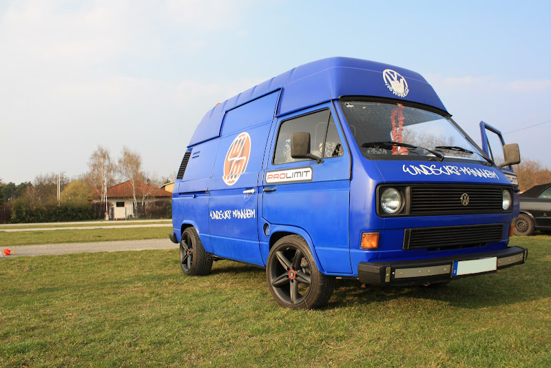

Umbau Posthochdach:
Guck mal hier: http://www.windsurf-mannheim.de/id22.htm" onclick="window.open(this.href);return false;
Habe nicht jeden Schritt dokumentiert, das hätte zuviel zeit gekostet.

Boa watt´n geiles Bild - SO EIN DACH WILL ICH AUCH!!krohnkorken hat geschrieben:Moin Herr Namensvetter,
wenn du gut modellieren kannst, dann kannst du dir das Dach auch "aerodynamisch" umbauen, aber was da an Zeit und Geld reingeht, kriegst du über ein Jahr bestimmt nicht reingefahren
Sieht finde ich wirklich klasse aus, dafür musst du aber bestimmt Bootsbauer oder dergleichen sein!
Gruß Lasse
Wer kennt den Besitzer des Autos wegen noch einigen Detailfotos. Das laminieren sollte nicht das gröste Problem werden...
LG Bastian

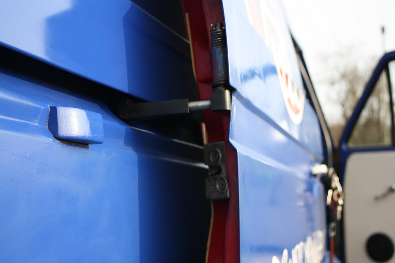

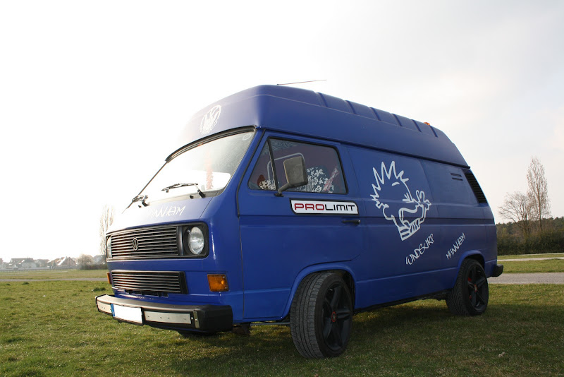

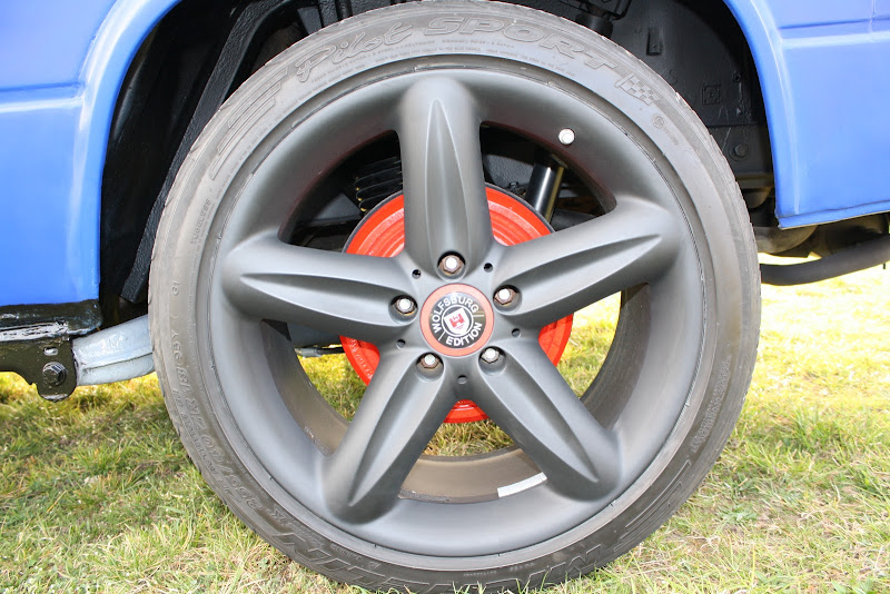

Wir haben am Samstag unsere Angelina aus dem Winterschlaf geholt.
Geschlafen hat Sie aber nicht viel, denn das haben wir alles gemacht:
Vorderachse ausgebaut
Querlenker oben gestrahlt + neue Lager
Querlenker unten lackiert + neues Gummimetalllager
Stabistütze lackiert + neue Lager
Stabistange lackiert und mit Schrumpfschlauch überzogen
Zugstrebe lackiert + neue Gummilager
Neues Traggelenk oben
Neue Bremscheiben mit Radlagern
Bremssättel gestrahlt + lackiert
Bremskolben neu gedichtet + Führung getauscht.
Neue Federn Keilform 70/40mm
Neue Bremsrohre (komplett)
Neue Bremsleitungen (komplett)
Querlenker hinten lackiert
Bremstrommel ausgedreht + lackiert
Neue Bremsen hinten (Beläge, Federn, Bremszylinder)
Radläufe überholt (Komplizierte und zeitaufwendige GFK-/Schweißreparaturen)
Neuer Unterbodenschutz
Neue 18" Alufelgen
Stoßstangen lackiert
Auspuff lackiert
Und so sieht Sie jetzt aus:
Türbügelverlängerung mal anderster:
Entertainment:
Innen:
Hab schon mit dem TÜV gesprochen.
Diese Woche Spur einstellen, dann ablasten und Felgen eintragen.
Das steht noch aus - Winter 2011-2012:
