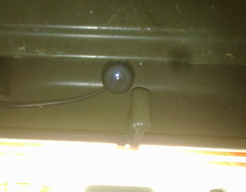

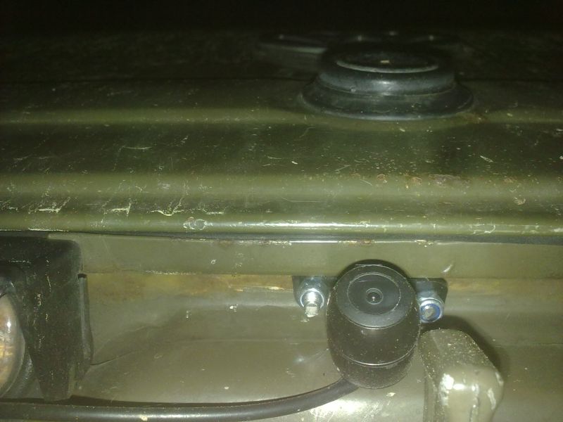

Re: LED Leuchtmittel für Rückfahrleuchten
Beitrag von Hannes » 15.01.2016, 21:57
Meine Rückfahrkamera:
Anbaustelle:
Unter der Heckklappe neben dem Griff für die Serviceklappe. Ich seh genau auf die Anhängerkupplung (was von oben nicht ginge) und kann auf den Millimeter - na dass ich nicht lüge - auf 3 mm :) - einparken.
Die oben geschilderten 2 Nebelscheinwerfer als "Arbeitsleuchten" und ich seh auch in der Nacht alles hinten
Beitrag von Hannes » 15.01.2016, 23:23
Auf Grund einer privaten Anfrage zur RÜckfahrkamera:
Suchbegriff in Ebay: Kleinste Rückfahrkamera
die haben 170° Bildwinkel, Farbe und IP66 (Wasser-und Staubdichtigkeit)
z.B.: Ebay 231703500468 (gibt auch günstigere)
Monitor dazu:
391364102806
gibt aber auch sensationelle Angebote: 262146542517
Meine hatte noch einen Adapter dabei mit der ich sie mit 2 Schrauben montieren konnte.
