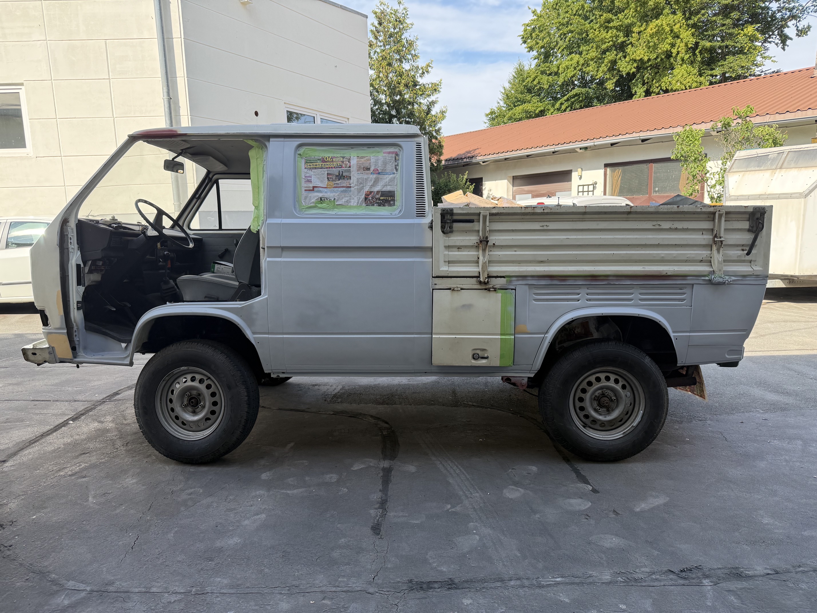

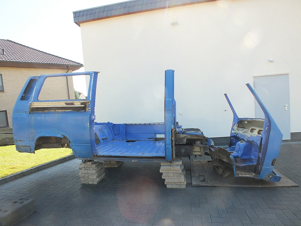

Heute war Flex- und Plasmaschneider-Tag am Schlacht-Schlumpf!
Hier auszugsweise ein paar Bilder:
Die kompletten Bilder des heutigen Tages gibts auf der BULLIZEI-Homepage unter "Bilder / T3-Projekt "Wir schlachten den toten Schlumpf!".

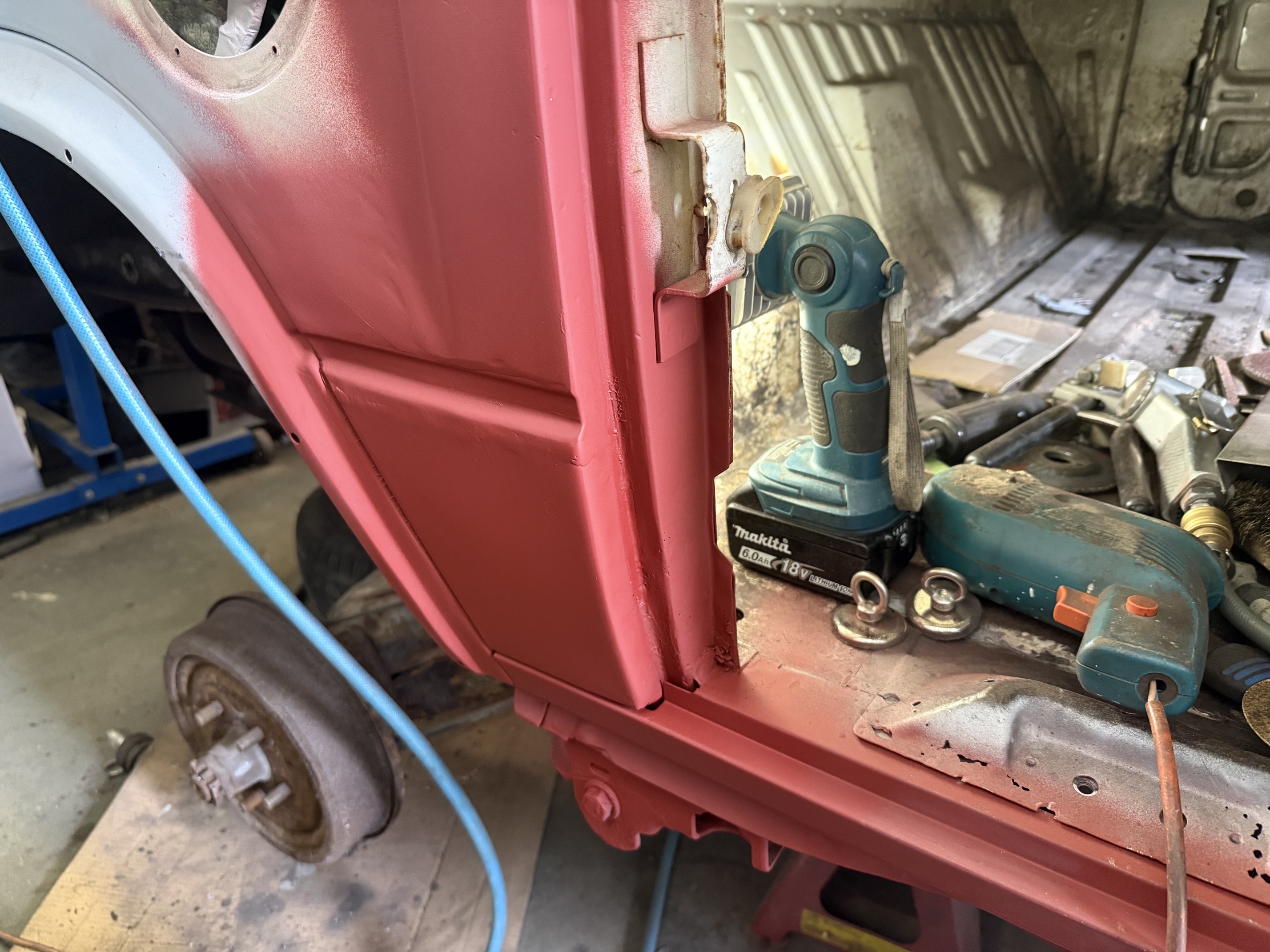

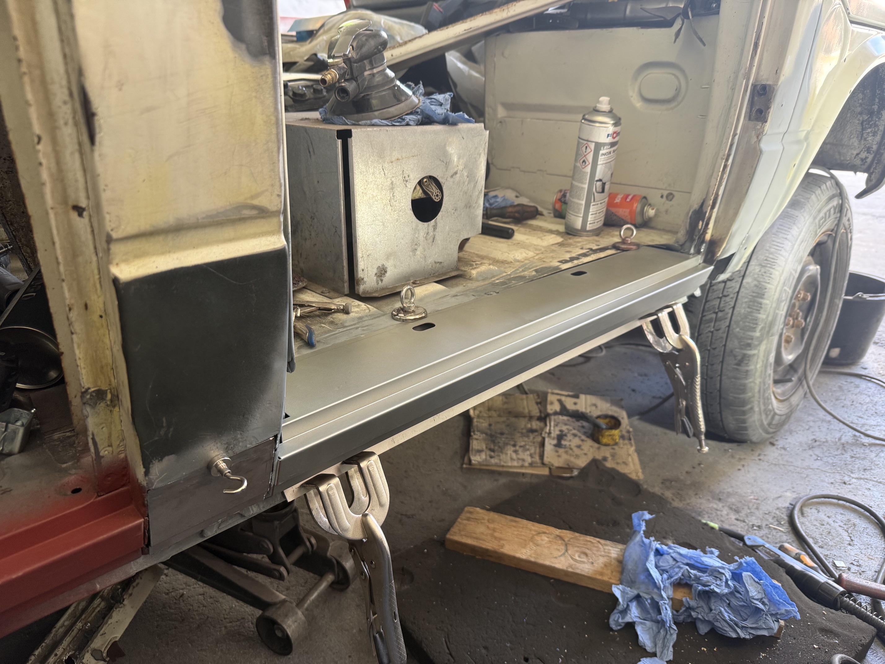

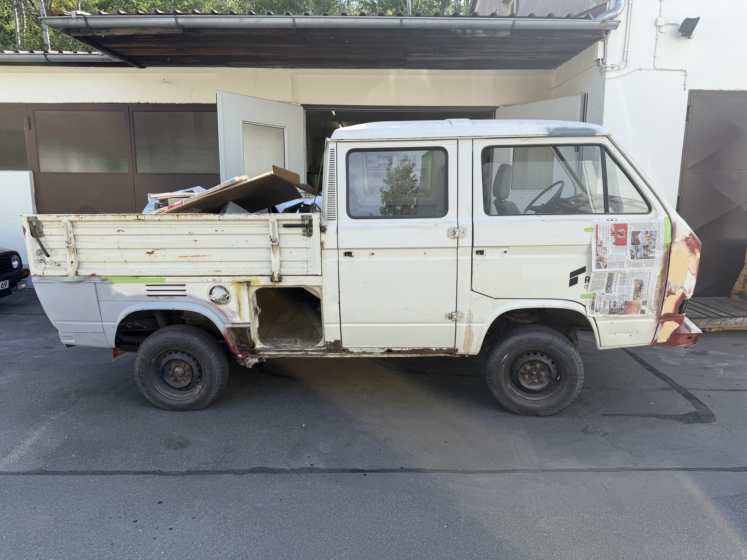

Hab mal an der Doka hinten rechts am Eck die Bleche ausgetrennt und die neuen zum Einschweißen vorbereitet. Einschweissen werde ich die erst wenn der Radlauf eingepasst ist.

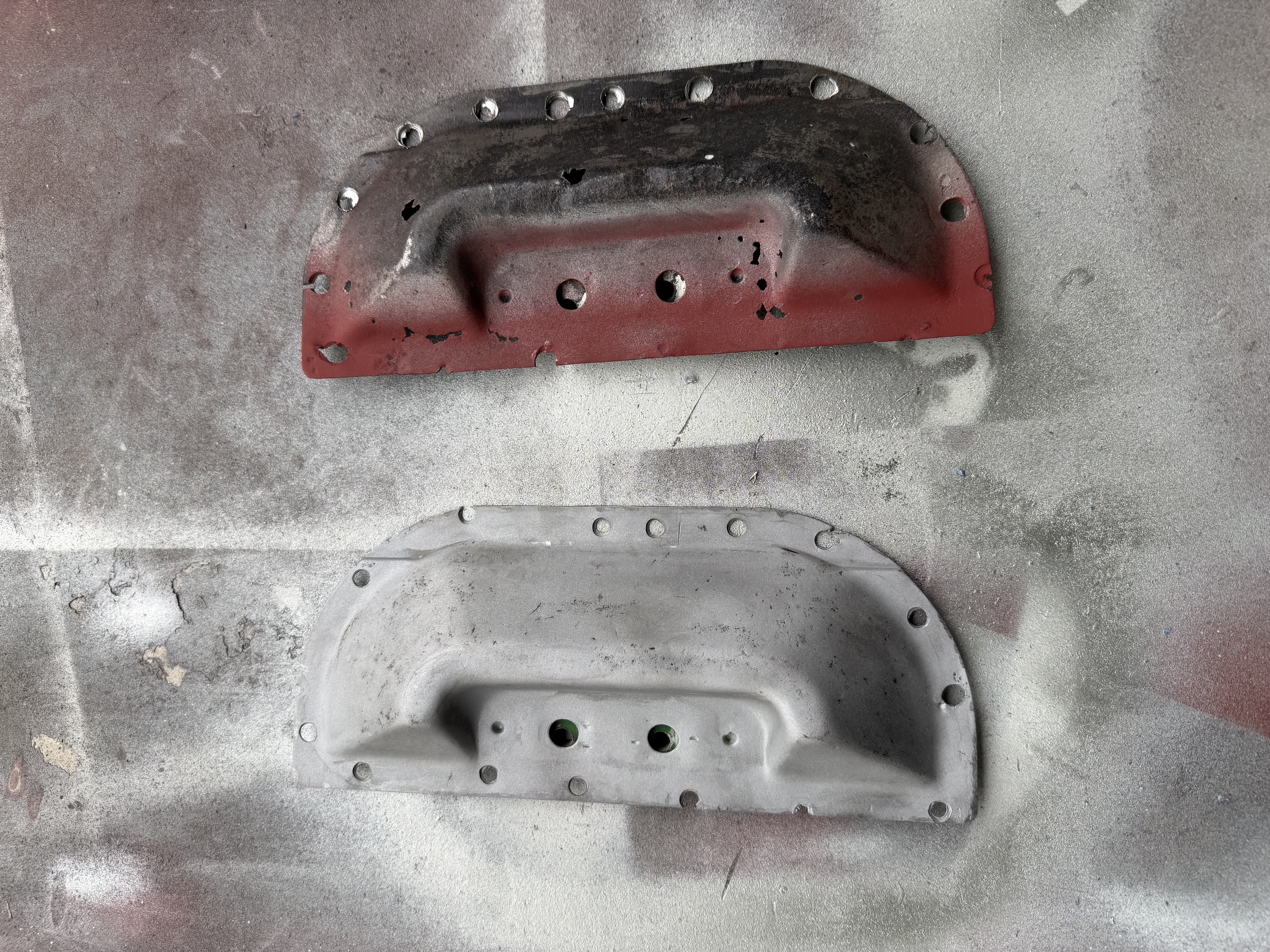

ich hab heute die Garage aufgeräumt, den lackierten Tank mit Dichtungen versehen und ein paar Benzin-Entlüstungsleitungen vorbereitet sowie ein zuviel gebohrtes Loch zugemacht... bei meinem Tempo wäre ein Projekt wie im vorherigen Beitrag eine 10-Jahres-Aufgabe

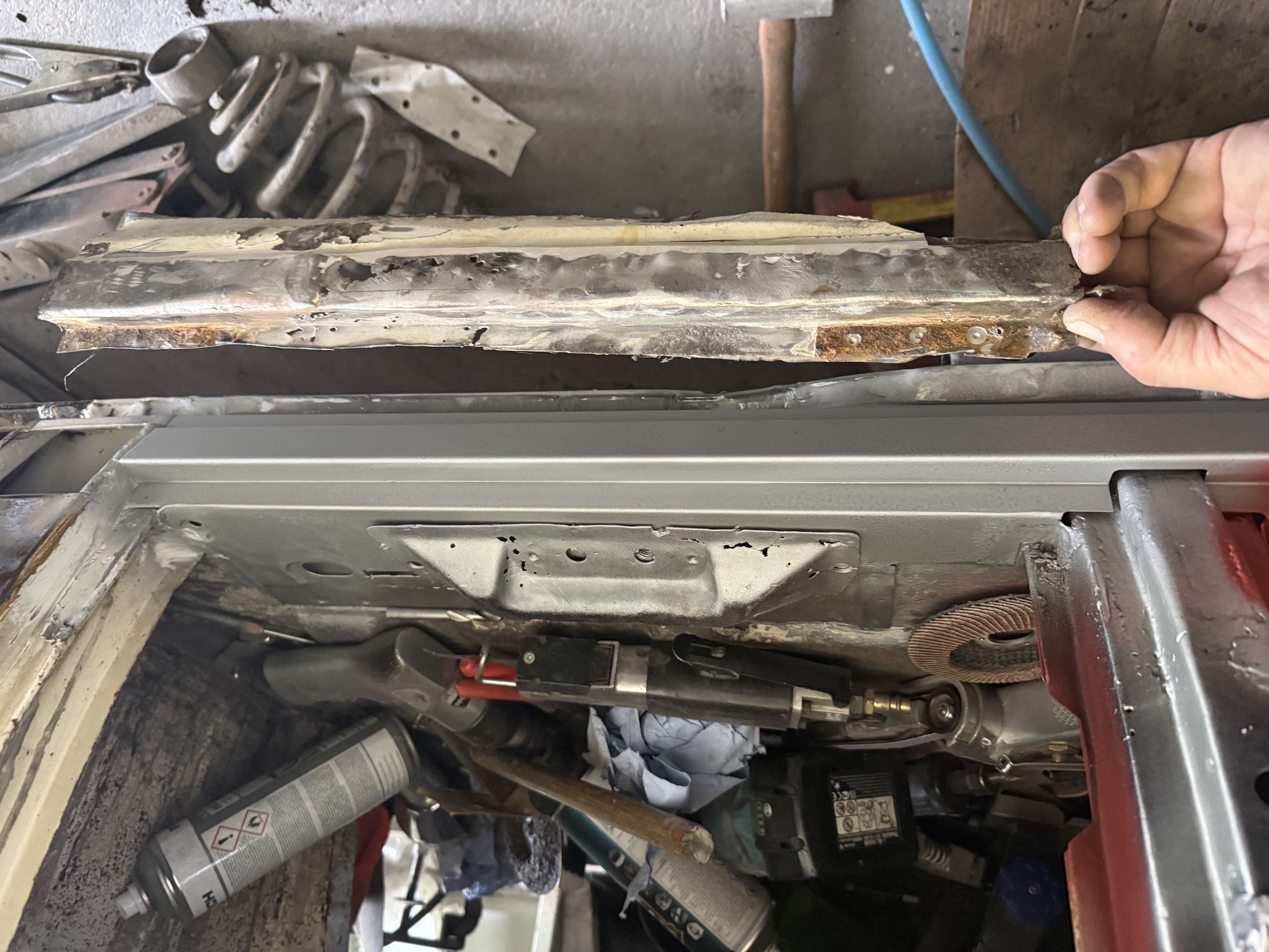

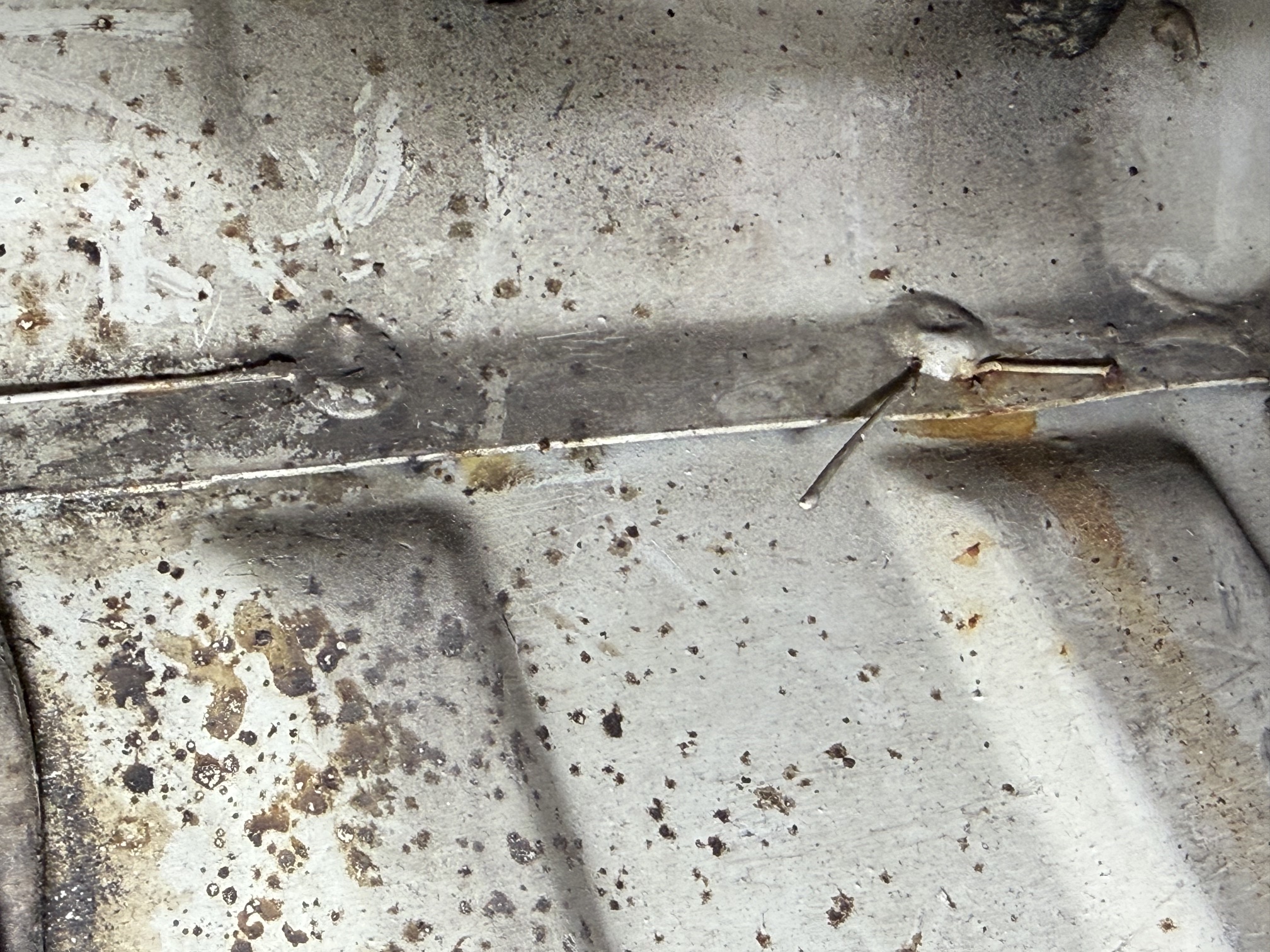

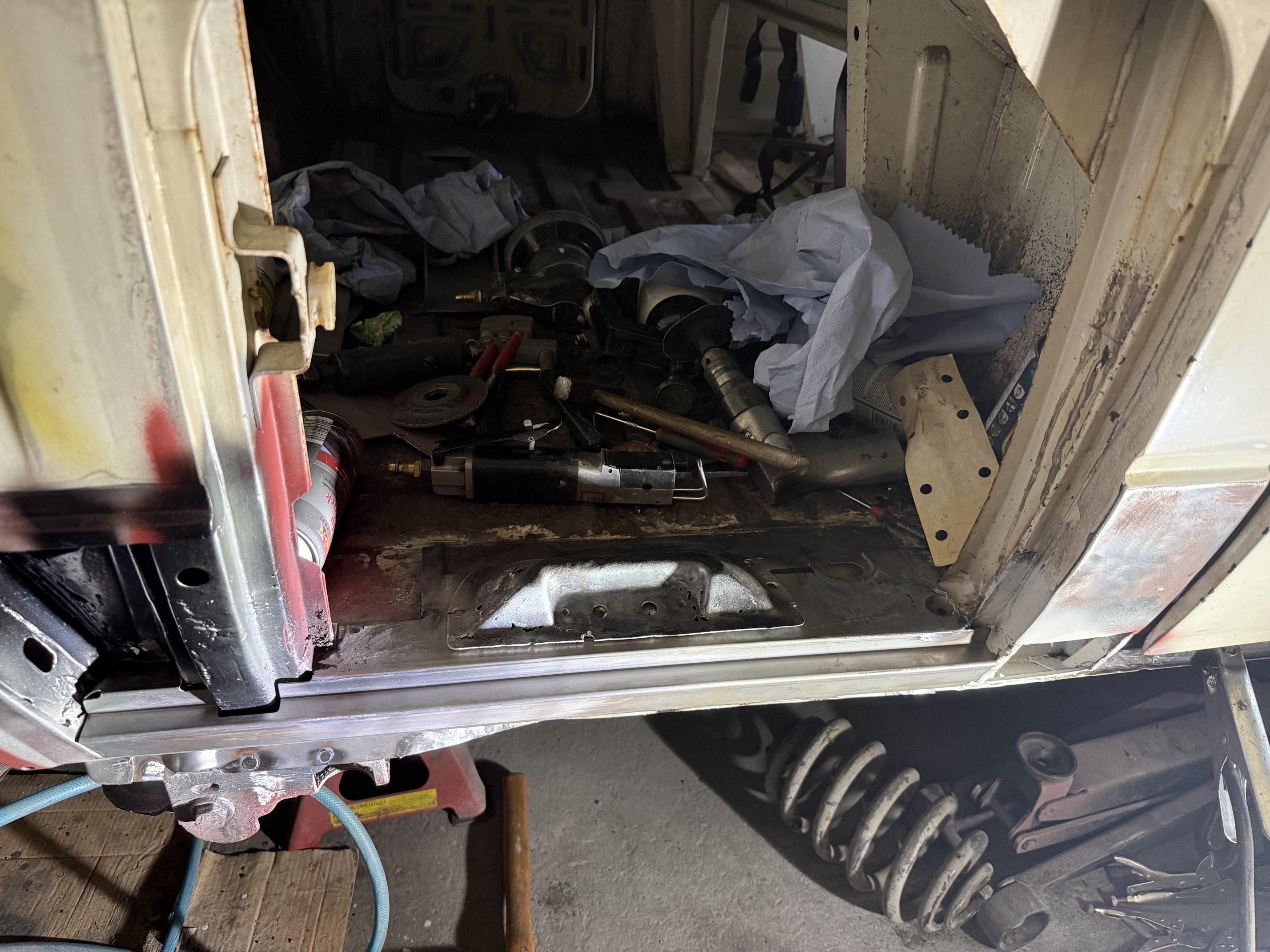

Hab heute den Radlauf hinten rechts ausgetrennt und den neuen eingeschweisst, Echteil verschweisst und am Hufeisen neue Lager eingepresst. Das Radlager vorne links wurde auch erneuert.
Jetzt muss ich den Bus drehen dann kann ich rechts fertig machen.

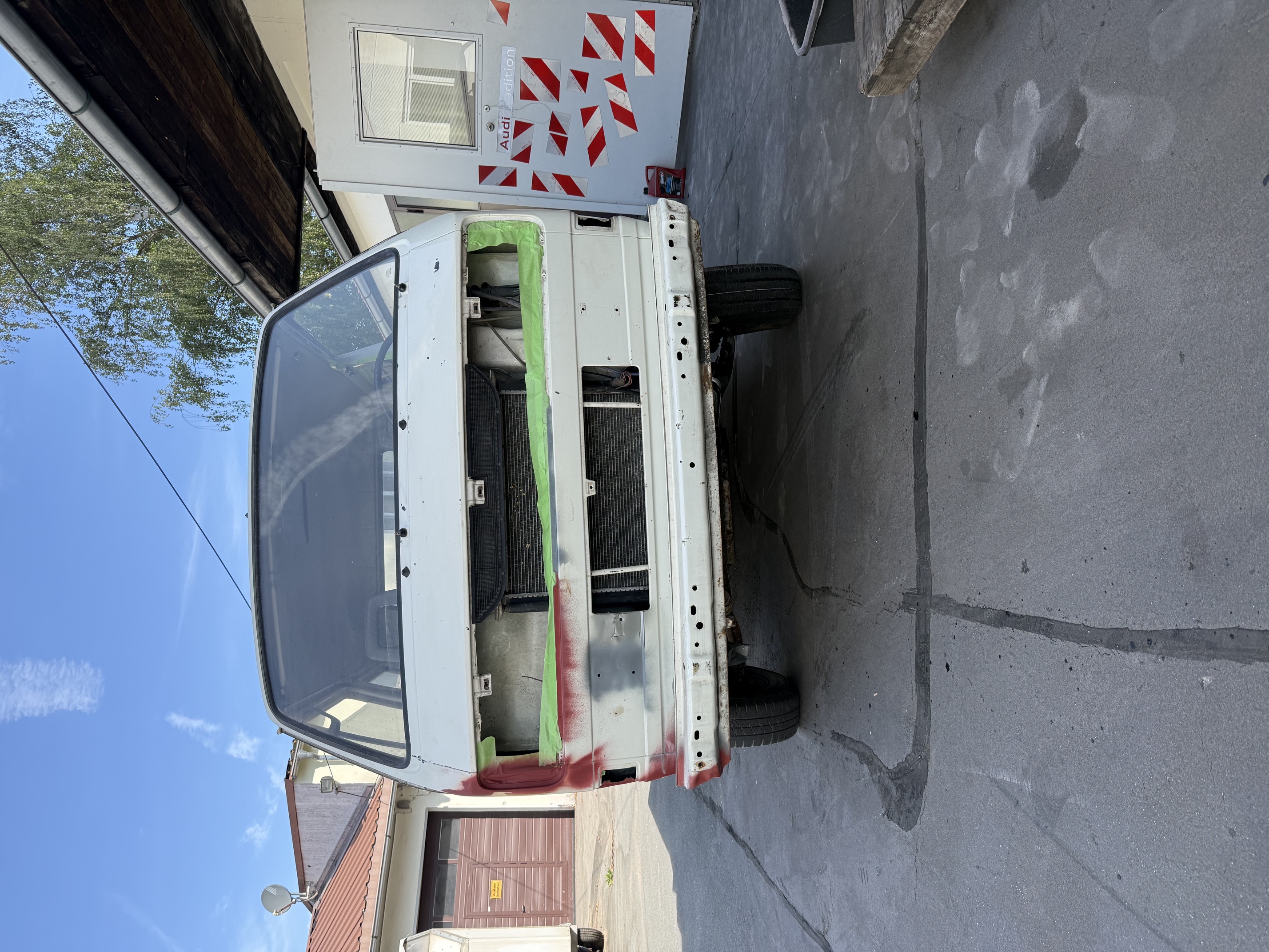

Heute einfach mal bei endlich wieder trocknem Wetter nach tagelangem Regen einfach eine kleine Bewegungsfahrt mitm T4 durch die Landschaft gemacht und festgestellt: läuft gut! :-)

Hab an der Doka am Tresor nen neuen Aussenschweller reingebastelt
Der Gute hatte hier wohl mal eine Kaltverformung, bestand vorher fast nur aus Spachtelmasse.
Nächste Woche gehts mit dem Aussenschweller an der hinteren rechten Tür weiter.

Und ich habe dir heute das Schloßfallenträgerblech aus dem Schlachter rausgetrennt.Hab an der Doka am Tresor nen neuen Aussenschweller reingebastelt
Viele Grüße,
Alexander
Alexander
- Gieli
- Poster
- Beiträge: 159
- Registriert: 16.08.2023, 21:04
- Modell: T3 Syncro
- Aufbauart/Ausstattung: Doka - PKW/Kombi
- Leistung: 70/112
- Motorkennbuchstabe: DJ
- Anzahl der Busse: 2
- Wohnort: Raum Nürnberg
Re: Was habt ihr heute am Bus gemacht?
Super, Danke. Siehst ja wie löchrig das alte aussieht.

nachdem mich mein Bus mit dem WBX mit einer leuchtenden Lichtmaschinen LED und kurz darauf mit einer blinkenden Kühlerflüssigkeits LED auf der Autobahn überrascht hat hab ich erst mal nem Keilriemen im Motorraum gesucht, war einfach weg... Der kluge Bullifahrer baut vor und hatte einen dabei. Nach 15 Minuten giings weiter, 400km ohne Probleme.
An der Doka wurde die Ecke endlich geschlossen und es geht am Schweller der hinteren rechten Tür und der Wagenheberaufnahme weiter.
Dann habe ich noch schöne serienmäßige Schweissantennen ab Werk im Tresorraum gefunden

..... und weiter gings am Deutsch-Österreicher.
Bitte beachtet meine Unordnung nicht, die Tücher sorgen beim Schweissen regelmäßig für kleine Rauchwolken
Die Wagenheberaufnahme ist neu und der nächste Schweller angepasst und ist drin
Falls ihr mein ich könnte das zeitlich schneller schaffen. Ich passe die Teile an und dann lackiere ich die komplett von der Innenseite, bis auf die Schweissflächen, durch die Trocknungszeiten zieht sich das leider. Nur dem Schweisspreimer auf den Innenseiten vertraue ich nicht.
